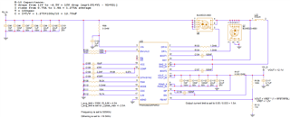

我有一个 适用于汽车应用的 TPS55288-Q1设计。
输入电压范围为6V - 20V。 输出最大为12V @700mA。
DITH 引脚与470pF 电容器连接、以提供~19.5kHz 的频率抖动。
在测量输入和输出电源轨时、我看到了 ~19KHz、~50mV p-p 的噪声、这对应于 频率抖动。
当我将  DITH 引脚短接到 GND 时、该 噪声会消失。
  1. 这是正常的吗?
  2. 下面附上了设计。 您觉得设计中有什么问题吗?
输入噪声:
输出噪声:
设计:
/resized-image/__size/320x240/__key/communityserver-discussions-components-files/196/pastedimage1705847305311v3.png
吉西
    尊敬的 Yossi:
    是的、行为正确。 您可以在引脚说明一章中找到更多详细信息。 通常、我们建议抖动频率低于1kHz、以有效地减少峰值 EMI。
    您可以将原理图和布局的 pdf 版本转发给我们吗? 我们可以为您查看配置和布局、您还能分享电感器和输出电容器的器件型号吗?
