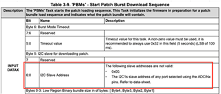

    在 PBM 的配置寄存器中有 I2C 从器件地址的描述、但未指定该值。
    (注释中不应具体说明地址的解释)
    下图中的红色框是否表示要安装的 EEPROM 的地址?
    太郎美
    对于 PBM 模式、引用 I2C 地址 PD 的否将设置为。 任何将数据驱动到 I2C1上的 PD 的器件都可以使用此地址。 其目的是、每当使用多个 PD 控制器时、它们都可以设置为相同的地址以进行编程。
