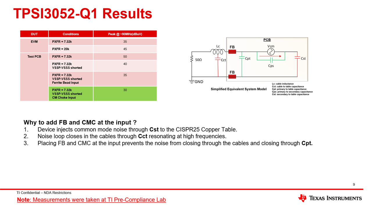

客户正在将 TPSI3052用于 PTC 加热器项目。
EMC 测试存在问题。
请给我一些关于如何改进 TPSI3052的 EMC 的建议。

CE (传导发射)
TPSI3052-Q1关闭:超过45至100 MHz 频带峰值
TPSI3052-Q1导通:30至100 MHz 频带 PK、AV RISE (85 MHz Very Serious)

    感谢您在 E2E 上联系我们的团队。 我们在内部测量中看到过类似的 EMC 数据。 我们建议向 TPSI3052-Q1输入添加铁氧体磁珠或共模扼流圈。
    此应用的 IGBT P/N 和所需的开关频率是多少? 我们可能需要减少 PXFR 来进一步改善 EMC 结果。

    客户更改了 PXFR 电阻100kΩ Ω-> 11KΩ Ω、但将85MHz 频带增加了5dB。
