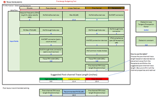

    从映像中、主机和连接器之间有一条12英寸布线。 根据材料损耗、一个 TUSB1044就足够了。
    该器件可补偿下行信道上的10.5dB 和上行信道上的8.6dB。  您是否知道以 dB/in 为单位的 PCB 材料损失?
    此致!
    谢恩
    尊敬的 Shane:
    COMPAL 尚未堆叠 PCB、因此目前无法评估 PCB 损耗。 根据您的经验、就 EM390材料而言、我们可以达到的最长长度是多少?
    远
    大家好、

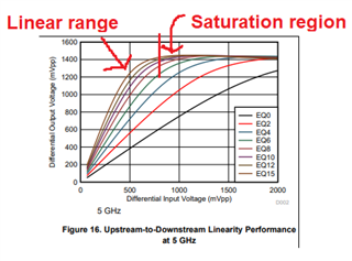

    感谢您的澄清。 我查看了 EM390材料规格、并 在这一计算中使用了10GHz 时的最坏情况参数。
    估算长度时、一个1044不足以 通过12英寸的这种材料均衡10G 信号。
    如果您添加两个 TUSB1044 (17.2dB)的增益、则应该可以使用12英寸布线。 有关我在计算中使用的参数、请参阅下面的。
    可以有两个串联的1044、但 在执行此操作时您会缩小线性范围。 当信号超出转接驱动器的线性范围时、它会增加抖动、从而危及信号完整性、因为输入和输出变得不相关。
