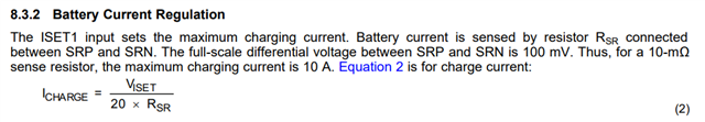

Q2: 充电电流设置
如以下手册第13页所示、8.3.2、Viset 为0.16V、RSR 为10mΩ、而 Icharge 为800mA。  根据以下公式正确计算充电电流。  根据以下公式、将 RSR 更改为40mΩ、将 Icharge 更改为800mA、Viset 应为0.64V。 实际 Viset 需要增加到0.94V、RSR 连接到40mΩ、Icharge 连接到850mA。  它不符合以下算法、应如何正确计算它?

    Q2: 充电电流设置
    实际的 Viset 需要增加到0.94V,RSR 到40mΩ,Icharge 到850mA。
    您能进一步说明一下吗? 您是否在这些条件下进行了测试?
