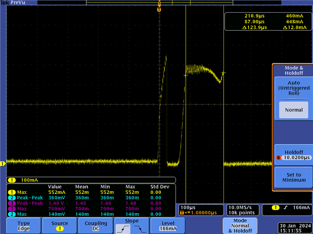

我目前使用的是 TPS2375、在成功进行 PD 协商后、它可以为直流/直流转换器供电以产生12V 电压。
但是、当我再次关闭并打开直流/直流转换器时、似乎 TPS2375会因浪涌而触发电流限制。
是否有解决该问题的解决方案?

    我可以知道您的浪涌电流限制电阻有多大? 看起来您的电流已经达到 过流保护电流405 - 515 mA。
    此外、您是否有任何具有 PG 引脚的电容器? PG 电压可能 未完全放电、导致直流/直流转换器过早启动。

    感谢您的答复。 我当前使用的是68k 的限流电阻、PG 引脚处于悬空状态。

    感谢您的快速回复。 由于 PD 之后的下游电路可能在 PD 的浪涌周期内启动、因此将 PG 悬空会有风险。 在 PD 浪涌周期期间、RTN-RTI VSS 电流将被钳位至浪涌限值。
    您能帮助跟踪 PoE 电源接口电流和下游 DC/DC 的栅极信号吗? 我想了解直流/直流转换器何时开始检查是否存在潜在问题。
