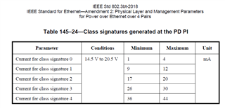

在 TPS23753A 的设计中、"分级电流要求"究竟指的是什么?
    你好、
     PSE 向 PD 发送15.5-20.5V 电压、PD 应显示相关电流以向 PSE 显示其 PD 级别。
    TPS23753A 在分级期间将呈现2.53V 电压。 例如、在0级时、在 CLS 引脚处放置一个1270欧姆电阻器、2.53V/1270Ohm = 2 mA、取值为1 -4 mA。
    帝昂

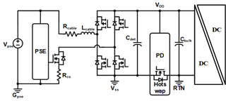

    尊敬的 Diana:
    罗杰·他。 我误解说,这与 MPS 有关,因为我有一些与 MPS 有关的问题。
    关于 MPS、规范中提到电源设备(PSE)将监控受电设备(PD)以获得10 mA 的最小直流电流。
    在本例中、我使用 TPS23753A 生成5V 电压作为系统的电源。 这是否意味着我需要确保我的系统至少消耗10mA?
    你好、
    感谢您的答复。
    TPS23753A 没有自动 MPS 功能。 如果您有开路负载运行条件、则需要将虚拟负载连接到 MPS。
    在忽略 PWM 控制器和其他器件的功率损耗的情况下、虚拟负载对于 MPS 需要高于57V * 10mA = 570mW、其中57V 是 PD 的最大输入电压。
    我们还有具有自动 MPS 功能的 PD、可以消耗 PSE 的脉冲电流、从而节省电力和额外的虚拟负载电路。 例如 TPS23731、TPS23730、TPS23734、TPS2372和 TPS2373。
    帝昂
    非常感谢。 这是我所问的~~。
