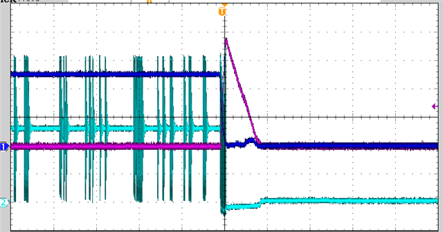

当我在多个输入下测试 TPS5450时、 一根又长又细的电缆、首先是在空载条件下、然后我将电缆短接 (约7~8 μ m 长、那么在下面的波形中、输出电压不是0、我客户的实际工作条件)、为什么没有触发断续模式保护? 即使电流也会像所标记的电流限值那样高。
在下面的波形中、即 CH1_Vo、CH2_ PH、CH3_IL、 图片中间的电流为高电平、但未触发断续模式。
当我使用短电缆进行该实验时、可以触发断续模式保护。  CH1_Vo、CH2_ PH、CH3_IL

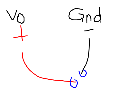

    7~8米长的电缆首先是断路(断开),然后我将端子短路为蓝色圆圈,如下图所示。 因为在使用长电缆的波形中、iL 应该在很长的时间内达到电流限制并且 PH 仍在开关、但 TPS5450没有进入断续模式、所以我怀疑是否有类似 LMR51430的另一个断续模式保护要求?

    在短路条件下、一旦芯片在最小 Ton 时间内检测到连续两个周期的电流限制、它就会进入断续模式。 但是、为了在最小 Ton 时间内连续两个周期达到电流限值、需要使负载电阻足够小。 内部 DE 团队之前曾测试过、如果负载电阻大于某个值(即可能是几百欧姆的几百欧姆值)、它无法进入测试模式、而只是保持稳定状态。
    长电缆与短电缆可能会影响此处的负载电阻。

    [报价 userid="284548" url="~/support/power-management-group/power-management/f/power-management-forum/1312436/tps5450-the-hiccup-mode-protection-requirements-of-tps5450/4995051 #4995051"]但是,为了在两个连续周期的最小 Ton 时间内达到电流限制,需要负载电阻足够小。
    在下图中 、使用8m 长电缆、CH1_Vo、CH2_ PH、CH3_IL 如果负载电阻需要足够小才能达到电流限值、为什么 CH2 (PH)电压会在波形中间进入过流限值 、为什么它没有为之前的周期输入过流限制?

    我可能需要返回到有关此设计的内容、但查看您圈出的波形、两个黑色 SW 节点不是在单个连续周期中。 在两个 SW 脉冲之间存在切换行为。 将获得有关这方面的确认。

    这个波形有任何更新吗? 是的、2个黑色 SW 节点不是连续的、但为什么 TPS5450在这两个周期内进入过流限制模式? 但不会在其他具有更高电流的周期中?

    要进入断续模式、高侧电流(或 IL)需要在最小 Ton 窗口内达到电流限值、并持续两个周期。 最小 Ton 规格约为150ns (如果我记住正确的话)。 也就是说、只有高侧电流在两个连续周期内在第一个150ns 内达到电流限值时、芯片才会进入断续模式。
    只有当负载电阻足够小时、才能满足上述条件。 如果 Vout 被一些大电阻短路(即大约大于100m Ω)、它将在某个点达到电流限值、但不在前150ns 内(连续两个周期)。 这就是它无法进入断续模式的原因。 请看波形、这里有两个短脉冲。 它们可能在150ns 内足够窄、也可能不足够窄。 即使他们是连续的、也不会连续、这就是为什么他们没有进入打嗝的原因。"
    根据此描述、似乎该器件处于"电流限制"状态而不是处于"断续模式"。
