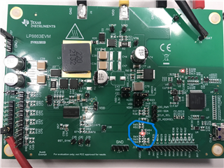

我目前正在测试用于 LP8863-Q1驱动器的 EVM 板。
我想知道在连接并打开 LED (连接到 LEDX-OUT 和 VBOOST 引脚)时红色 LED D4是否亮起(微弱)、是否存在问题?
D4用于发出信号、也称为与 INT (中断)引脚相关?
我目前正在 使用12V 的外部电压为评估板供电、并已将其插入 PC USB。
非常感谢、
吉尼韦
    您好、Genevieve
    您可以清楚地解释您的问题吗?
    尊敬的 Zhiqian:
    我想知道 EVM 板上的 D4 (见图像)是否在 LED 打开时亮起、或者这是否意味着某个地方出现故障?
    非常感谢、
    吉尼韦
    您好、Genevieve
    根据您的图像、这不是故障。 您可以构建故障以查看差异。
