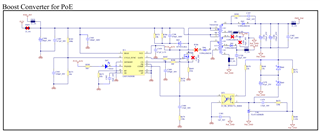

您好、TI 团队:
我们将在设计中使用 LM5156DSSR、在隔离式反激配置中用于生成28V 至48V 的电压。 在制造电路板后、在初始上电后、我们在输出端观察到52.5V 的电压、并观察到输出电压不稳定、且随着时间的推移逐渐增加。 2-3分钟后、输出电压达到接近54V。 @我们尝试装载输出,S ã o 100mA 更重,而在200mA 装载 LM5156DSSR IC 时,在靠近 PIN1的位置被损坏/烧毁。
出现此行为的原因可能是什么?我们如何解决此问题?
随附原理图以供参考。

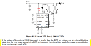

    如果损坏发生在 BIAS 引脚附近、则可能是由偏置和 VCC 电压之间的关系导致的。
    数据表列出了 VCC 的绝对最大值为"Vbias + 0.3V"。 这是因为从 VCC 到 BIAS 的内部 ESD 二极管无法处理更高的电流。
    由于 VCC 通过变压器的辅助轨供电、您能否检查 VCC 是否绝不会超过偏置?
    在这种情况下、可在 BIAS 引脚处使用阻断二极管来防止反向电流流动。
    在数据表的第9.3.2章中给出了与这方面相关的更多详细信息:

    感谢 Niklas 的反馈、
    目前、我们使用 SPIN2电路板进行测试、最初在0引脚1电路板中、我们遇到了问题、能够通过组件值调优来解决。
    有关此主题的初始主题可在 LM5156上找到:LM5156反激式转换器原理图审阅-电源管理论坛-电源管理- TI E2E 支持论坛

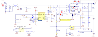

    我们遇到了 SPIN2电路板的问题、因此如果 该问题与 非最佳补偿网络有关 、那么我们也会在 SPIN1中遇到同样的问题、对吧? 引脚1和引脚2之间的主要区别是元件值更新、添加了共模滤波器、以及对布局进行了微小更改。
    同样在我们的配置中、对于 VCC 电源、我们将从内部稳压器生成此输出、并且变压器的连接是隔离的。
    附加了旋转1原理图、供您参考。
    请告诉我们什么是开始调试的最佳起点。

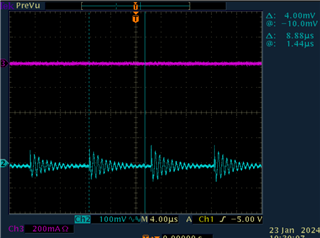

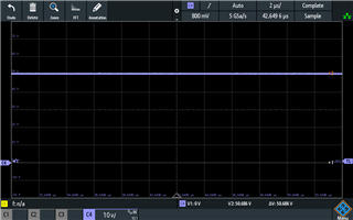

    您好 Niklas、
    请在下面找到这些波形。
    1.. 通道1。 MOSFET 的栅极、CH2:CS 引脚、CH3:COMP
    2. 输出电压波形
    3.. 用例2:0 -300mA 负载步进:Ch3:电流,Ch2:输出电压(交流耦合)
    4.   用例2:0 -300mA 负载步进:Ch3:电流,Ch2:输出电压(直流耦合)
    5..Usecase  3:无负载:Ch3:电流,Ch2:输出电压(交流耦合)

    嗨、Davis:
    下面是我当前调查结果的最新情况。
    这些波形没有违反导通时间/关断时间、次谐波振荡或任何噪声问题的迹象。
    来自团队内部的初始反馈是、温度变化可能与几秒钟或几分钟时间内缓慢变化有关。
    我不希望在空载或轻载条件下电路板会出现强烈的发热、但我仍然想提出这一点。
     另一条 注释 与次级侧反馈电路有关、包括软启动和钳位二极管。 如果这部分原理图不是理想的、则可能会导致馈送到 COMP 引脚的稳压反馈出现小幅变化或漂移。

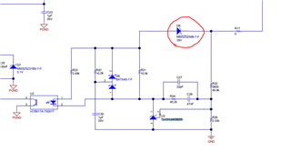

    嗨、Davis:
    我有新的见解可能显示了问题的根本原因。
    如前所述、反馈路径应该会有所改进。
    此处的重要部分是 TL431钳位二极管。 此二极管的阳极额定电压可能无法支持48V 输出、这可能会导致不准确、漂移或在最坏的情况下损坏器件。
    为了避免这个问题、其他设计在反馈路径上使用额外的二极管来限制电压、从而使 TL431不受损坏。
    可在此处找到与此相关的参考设计:
    https://www.ti.com/tool/PMP22764
    放置该二极管时、输出应变得稳定、漂移应消失。
    谢谢、此致、
    尼克拉斯
    嗨、Davis:
    还有一条要注意的评论:
    输出电压漂移还可能是由光耦合器的高 R670值或低 CTR 引起的。
    CTR 会随温度降低、因此这些仍然是改进设计的额外调整。
    实际上、这甚至可能比前面提到的 TL431问题具有更大的影响。
    尼克拉斯
