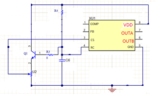

我使用芯片 UCC2808-2、将占空比固定在~40%左右。 怎么做?
我对 COMP 和 CS 引脚的功能感到困惑。 我读过"CS 引脚用于占空比控制"(主题: UCC2808A-1:开环配置)或"通过 COMP 电压调节占空比"(主题:UCC2808-1:关于如何使用的两个问题)。
我做了很多实验。 最结论性的是:CS=未连接,FB=~0V(=这是 NPN 的 VCE 电压实现关断)和 COMP=0.506mV(使用电位计调优 Vcomp )。 但我不相信 CS 不会接线(!!)。
您是否有关于固定占空比的应用手册? 请你给我你的建议?
埃里克
    FB = GND、来自电流感应电阻器的 CS、从 COMP 到 GND 的电阻器、需要调整该值以与 CS 锯齿配合使用、直到看到40%占空比。
    请注意、假定器件在闭环中工作、因此反馈环路控制可以吸收容差。 开环需要您手动调整、以便不同器件的 IC 公差不会超过40%。

    我希望在占空比为~40%的开环下工作、因此引脚 CS 没有电流检测电阻器。 要为 CS 引脚(使用电阻分压器)施加的电压是多少?
    FB = GND 且 COMP 至 GND 可以、并可通过电阻器值进行调整以使占空比~40%。 我会尝试它。
    埃里克
    您需要具有与 OUTA 和 OUTB 同相的锯齿信号的 CS 才能获得40%。 一种最简单的方法是使用电流检测。
    很抱歉、我的应用程序中没有电流检测功能(无法添加)。 仅需要占空比~40%的 OUTA 和 OUTB 输出。 现在、我了解 CS 字体。
    可能是 UCC2808不是正确的组件。 我需要 OUTA/OUTB 用于推挽式拓扑、开环、PWM 250kHz、固定占空比~40%、小型封装 SOIC8。 "你怎么知道的?
    其他推挽式控制器与之类似、您需要向 CS 引脚生成锯齿信号、以便将占空比调整为40%。 电流检测是获得该锯齿信号的一种方法。 您还可以设计一个没有电流检测功能的带 OUTA 和 OUTB 信号的锯齿信号。 但是、无论您需要向 CS 提供什么锯齿信号、以便根据您的需求调整占空比、例如40%。

    我已经对这个设置进行了实验、使占空比~40%:FB=GND、从 CS 到 GND 的一个电阻器(=1MOhms)和大约500mV 的 COMP。 根据此配置、占空比似乎可调节(由 COMP 电压调节)。 但我不明白为什么它看起来是有效的!!! "那你打算怎么办?"
    我曾看到一个项目,有一个比较器电压从 RC 注入 CS (主题: UCC2808-1 :两个关于如何使用的问题)。 我认为这种方法比较明智。 您是否有应用手册或其他描述? 我需要非常小的比较器芯片基准。
    我认为您得到的占空比是最大占空比。 不、我没有。 但您可以在互联网上搜索、或搜索数字键来找到所需的合适比较器。
    我们提供了器件可以执行的操作、这可能对您不利。 但这是我们一方的解决方案。 你简单地说不能为你的利益解决不会帮助移动到其他任何地方。 从这个意义上讲、我们提出的解决方案可以解决您的问题。 如果你仍然坚持自己的想法,你可以尝试寻找其他地方。
    如何从 RC 信号创建 CS 信号以将占空比固定为~40%? 我曾尝试使用电阻分压器创建、这似乎并不容易。
    在 TI 产品系列中、您是否有具有固定占空比的 SOIC8推挽式 PWM OUT/OUTB?
    如前所述、我们拥有的所有推挽式控制器都是类似的、需要使用 CS 锯齿将占空比调整到某个小于 Dmax 的值。
    以下是生成 CS 锯齿信号的一种可能方法。 获得正确的 CS 信号后、可以将 U2替换为电阻分压器。
    谢谢。 我会试用一下、然后告诉大家
