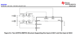

我计划使用 VAC1处5V、VAC2处12V 输入的 BQ25798、我不使用 RBFETx、仅使用 ACFETx。 它是否正常工作。
或者是否有任何强制使用 ACFETx 和 RBFETx 在 VAC1和 VAC2。
    Abhineet,
    RBFET 防止 PMID 上的电压出现在另一个输入端口。  例如、如果没有 RBFET、在 VIN2上施加12V 电压、则 VIN1上将出现二极管压降。  我不建议这样做。
    杰夫
    您好、我们将在您的输入方面实现此目标、但如果 VIN1是我们的主电源并且我们不为 VIN2提供外部 MOSFET、则需要说明一点。 那么、如果我们与 VIN1同时应用 VIN2、则 ACFET1/RBFET1将自动关闭?
    尊敬的 Abhineet:
    如果同时应用 VIN1和 VIN2、则 VIN1优先。
    杰夫
