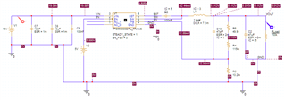

我想 在设计中使用 TPS563300将19Vdc 恢复到10V。
 PSpice 中的电路:
仿真输出(PSpice):
使用 WebBench 电源设计器和类似的电路在2毫秒后生成(仿真) 10V 输出信号。 请参阅下面的屏幕截图:
对此、我有3个问题:
1) 1)我是否在设计或仿真中错过了一些内容?
2) TPS563300指出"COUT"发挥着非常重要的作用。 WebBench 使用47uF、但考虑到数据表第25页、似乎偏高。
3) 3)如何实现所需的10V 输出?
4) 4)或者是否是我的电路负载问题(RLoad)?
提前感谢!!

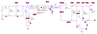

    如果你不介意,我仍然想知道发生了什么。 我一直在尝试:从 TI 下载参考模型 Re。 添加了我的值、就像你所做的那样、但不知何故、我无法获得10V 的输出电压。 还尝试了启动和稳定输出:
    提供:
    为什么我不能从头开始制作模型(自己拖动所有零部件)?  如果我这样做,我不能得到相同的结果... 丢失了。
    你好、 Sander、
    您忘记连接 Rload 的 GND。 请添加 GND 并重新仿真。

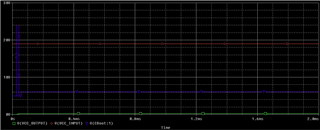

    我再次尝试更改它、现在我得到了该5V 输出(蓝色线):
    提供了以下输出:
    我觉得,结果是不同的... 您的模型有何不同?
    你好、 Sander、
    请先使用启动仿真。
    并为 EN 引脚添加外部5V 电压。 我不明白您为什么通过电阻器(R7 R8)将 EN 拉至 GND、这会禁用器件。
    哎呀、这是我的错、一直在玩它。
    根据您的建议、我已将 EN 连接到单独的5VDC 并更改为启动仿真。

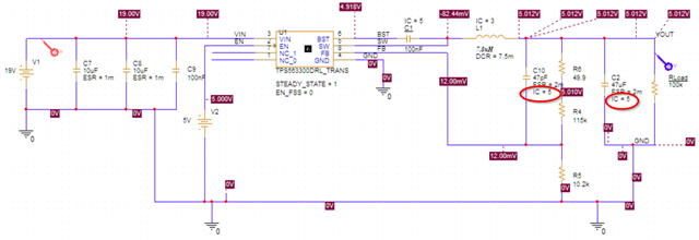

    我是不是错过了什么?
    你好、 Sander、
    请使用启动仿真。 SteadyState 仿真设置5Vout 初始电压、这可能导致您的仿真错误。
    它设置在哪里? 原因是什么?
    IC= 5 (请参见红圈)、其设置初始电压5V
    完美! 解了它。
    我不知道 IC 设置了初始电压。 更改为 IC = 10、表现得像一种魅力!
