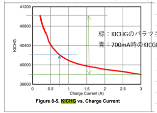

    感谢您的回答。
    KICHG 的值取自下面的图表。
    "KICHG 可能也不同。"
    >>了解 KICHG 值的个体差异是否正确?
    在这种情况下、请告诉我 KICHG 的±错误。

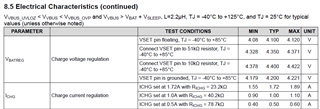

    KICHG 不同。 最好参阅 d/s 的第9页中的充电电流调节规格。

    谢谢你。 假设±0.1A。
    你好,宁
    假设 KICHG 因 IC 的个体差异而在39,800至41,000 (绿色部分)之间变化是正确的吗?
    这次、我们将在蓝线部分(700mA)中使用它。 在考虑由于各个 IC 差异而导致的电流变化时、这是否意味着我应该通过考虑电阻误差和 KICGH (39800~41000)误差来计算? 在这种情况下、它将是0.684~0.718A。
    57.6kΩ(±1%)
    Ichg (max)=41000/(57.6kΩ x 0.99)= 0.718A
    Ichg (min)= 39800/(57.6kΩ x 1.01)= 0.684A
    上述理解是否正确?

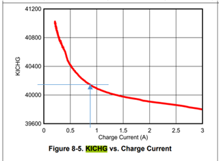

    假设 KICHG 因 IC 中的个别差异而从39,800到41,000 (绿色部分)变化是正确的吗?
    根据数据表图8-5中的波形图、您提到的值似乎是 KICHG 变化的良好估算。
    在考虑因个别 IC 差异而导致的电流变化时,这是否意味着我应该考虑电阻误差和 KICGH (39800~41000)误差来计算?
    是的、将 RICHG 电阻的变化和 KICHG 值的变化都考虑在内是正确的。
    关于您计算的 ICHG 最小值和最大值、请记住 Ning 在她之前的回复中提出的声明"最好参阅数据表第9页的充电电流调节规格"。
    除了电阻误差和 KICHG 误差之外、IC 之间的充电电流调节会存在一些变化。 1A 和0.5A 电流设置的充电电流调节规格状态+/- 0.1A。 因此、在0.7A 设置下也预计会有类似变化。

    确认在 TJ = 25°C 时有一个±0.1A 的单独差异是正确的吗?
    此外、该数据的 Richg 误差是多少±多大的百分比?
    1%电阻用于 Richg、为了实现规格中的最小值和最大值、在-40°C 到125°C 之间对 BQ25303J 器件进行了测试。
    加勒特
