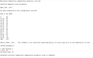

    您好、Evan:
    关于这款工具、我使用它来获取"低温 GoldenImage"参数、它们如下:
    在15º 这些参数后、我不会看到"FFC"会降低(我在 μ A 时进行充电和放电)、因为测试是在比"Low temp GoldenImage"测试的温度更低的条件下进行的。
    15ª、放电时间为15ª μ s、FCC 最后更新、结果为6977 (该值应更低、因为它是 μ s 的放电)。

    尊敬的 Unai:
    查看您的文件后、GPCRB 文件未正确上传、请尝试下面提供的文件。
    e2e.ti.com/.../srec_5F00_with_5F00_Rb_5F00_tweaked.srec
    为便于未来参考、如果电池电压过低、则无法配置监测计数据。
    埃文

    尊敬的 Unai:
    这不是文档、而是通过实验找到的。
    Rb 表值未通过 GPCRB 工具正确缩放。
    是的、这会影响 FCC。
    埃文

    尊敬的 Unai:
    我可以查看 Rb 表、但客户无法查看。
    文件未正确上传到 GPCRB 工具。 正确上传文件后、我们将为 Rb 表提供正确的值。 Rb 表与 Ra 表类似、但针对温度进行了调整。

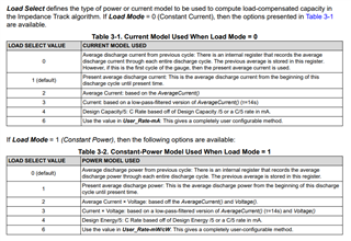

    很抱歉耽误你的时间。 我参考的是 TRM 中的3.2.2负载模式和负载选择。  BQ34Z100-G1技术参考手册(修订版 A)(TI.com) 如何配置它?
    您还能与我共享您的.gg 文件吗?
    埃文
    您好、Evan:
    很抱歉耽误你的时间。 我们在两个寄存器中都有0。
    从放电曲线可以看出、您正在驱动脉冲负载。 将 Load Mode 更改为1并将 Load Select 更改为0、这应该有助于改善 SOC。

    您好 Evan:
    正如您所说的、您可以在我们的日志中看到、我们通常消耗大约20秒的电流。 我不明白为什么将"Load mode"更改为1会改善 SOC 计算。 最后、如果它需要作为放电周期的起点并进行估算、则并不现实、因为在这20秒之后、我们将停止消耗电流、但 BQ 会认为下载会继续以该峰值消耗运行。
    对于脉冲负载应用、恒定功率模式将提供比恒定电流模式更高的精度。
    由于脉冲负载的性质、这使得很难使用恒定电流模型来精确监测计量。
    链接的文档显示了与您的错误类似的错误。
    3高动态负载示例(EPOS)- 动态负载的 Impedance Track 电量监测计配置(EPOS)
