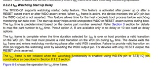

我对启动延迟功能有疑问。 根据产品说明书、第 19、如前所述、"当使用 WD-EN 引脚或设置[1]:0引脚组合启用看门狗功能时、TSD 帧不会启动、如第8.3.2.2节所述"(根据随附的图像)。 我无法理解这一点。
1.这是否意味着"使用启动延迟、我需要使用 WD-EN 引脚禁用看门狗"。
如果我选择 tsd = 10秒的 IC、并且如果在这种情况下、通过上拉至 Vdd 来使 WD-EN 成为高电平、则不能使用启动延迟功能。
 请澄清。

    您好、Monica、
    只要 RESET 引脚取消置位、就会触发启动延迟。
    情况1)当器件启动时
    案例2)有故障
    情况3)触发手动复位
    WD-EN 不会直接影响复位引脚、
    此致!
