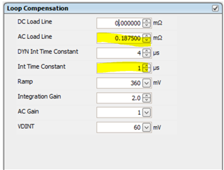

我们已经经历了使用 TPS 的功率级老化。
在下面找到配置的.xml:
e2e.ti.com/.../1513.TPS536C7-5.0-Address-88-Project-File-2.xml
我们使用12相。
总 Cout 为22.03mF。
每个功率级都有一个150nH 的电感器。
VOUT 设置为0.7V、我们在切换到1.6V 时确实遇到了烧写问题。
发生以下故障:
  • 跟踪 OV 故障
  • 跟踪 UV 故障
  • 过热故障
  • 功率级故障
分析后、我们知道出现了环路不稳定(相位裕度较差)、但观测器在 PWM 上发生了重叠。
这种循环不稳定是否是灼伤的根本原因?
您是否有过燃烧功率级的一些经验?
我们的主要关切是,出于某种原因,安全没有充分发挥作用。
谢谢。
埃利奥特

    环路不稳定可能是造成损坏的根本原因。 我查看了配置文件并找到两个参数。 低值会导致低相位裕度。

    控制器不会防止不稳定。 故障保护在数据表中。
    可以通过负载瞬态来检查稳定性。 如果在负载瞬态期间有振荡、系统将不稳定。
