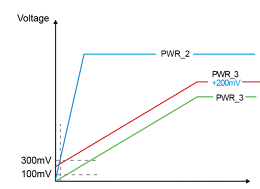

我们正在使用一个 SSD 部件,我们需要3个电源轨3.3V、1.2V 和0.9V。 我们将 TPS22995H-Q1用于3.3V 电源、TPS74801-Q1用于1.2V 电源、LP8764-Q1用于0.9V 电源。 根据 SSD 器件建议、我们需要按照下表中的电源序列来开启和关闭电源:
PWR_1=3.3V;PWR-2=1.2V;PWR_3=0.9V
在 PWR_2或 PWR_3达到300mV 后、−PWR_2应大于 PWR_3 + 200mV
您能否提供具有上述详细信息的任何电源序列电路?

    尊敬的 Pranjali:
    TPS74801-Q1的默认软启动时间为200us、可向上调节、因此可以轻松调整该时间以满足您的要求。 第6.3.1节详细介绍了如何调整软启动电容的大小。
    我不知道我还能提供什么帮助。 我应该将其发送给 LP8764-Q1的 PMIC 团队吗?
