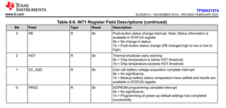

    例如、如果我们看一下 TPS6521815的寄存器映射、我们可以看到 INT1和 INT2列于  第8.6.4节 TPS6521815产品说明书
    现在、如果我们检查寄存器 INT2、您正在参考的位(位0和位1)将不再保留、而是用作 LS2和 LS3 (电流限制故障)的中断信号:
    如果我们检查 INT1位1、我们会发现此中断用于纽扣电池、而 TPS65216版本上不存在该中断:
    因此、基本上、TPS65216的保留位只是 TPS65218版本芯片中未使用的位。 当使用 TPS65216 IC 时、这些位无效。
