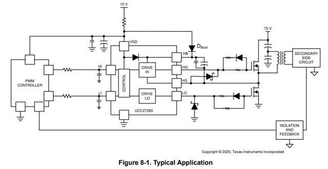

FET 由 UCC27289驱动。
VDD= 12.6V。
当高侧和低侧栅极电阻为2.2Ω 时、VHB-VHS (启动电容器电压)为12V。
另一方面、在 HS-HO 引脚的脉冲中会观察到振铃。
因此、高侧和低侧栅极电阻设置为22Ω 以减轻振铃。
(死区时间设置为200ns、以防止短路)
但是、VHB-VHS (启动电容器)的电压仅上升到6V 至7V、不再达到12V。
即使低侧 FET 100%导通、它也只上升到6~7V、而不是12V。
这种行为对于器件是否正确?
为什么栅极电阻增大时 VHB-VHS (自举电容器)电压不会增大?
您能告诉我问题出在哪里吗?
我有一件事令人担忧。
我将 BOOT 电容器设置为0.33μF。 建议的值为0.1μF。
这就是电压不增加的原因吗?
感谢您提前提供的巨大帮助。
真一市
    嗨、Shinichi:
    感谢您关于 UCC27289的问题。
    电容器仍应充电至12V。 您是同时将该电容器更改为0.33uF、将栅极电阻器更改为22欧姆、还是电容器始终更改为0.33uF?
    此典型应用电路中是否存在 VDD 上的电阻器和外部二极管? 我希望大家能够分享一下我们的原理图。 如果您选择放置外部自举二极管、则需要确保其具有较低的 Vf 和快速恢复时间、数据表中的第8.2.2.2节"外部自举二极管和串联电阻"中对此进行了概述。
    将引导电容器设置为0.33uF 后、您需要确保偏置(VDD)电容器的尺寸也更大、以应对这一问题。 数据表中的第8.2.2.1节"选择自举和 VDD 电容器"更详细地说明了这一点以及 VDD 电容器如何至少比自举电容器大10倍且也放置在靠近驱动器的位置。
    请告诉我您的原理图是什么样子、以及您是否有任何其他问题。
    威廉·摩尔
