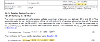

您好专家
你认为我标记为黄色的这些字中的描述是错误的吗?
似乎4.7%是错误的。 因为我们 在 公式(10)中使用了0.952。 (1-0.952 1=4.8%)
    您好、Jay、
    感谢您提请我们注意这一点、您是正确的、上面突出显示的4.7%不正确。 根据数据表电气特性规格、该值应为-4.8%。
    谢谢。
    约书亚
