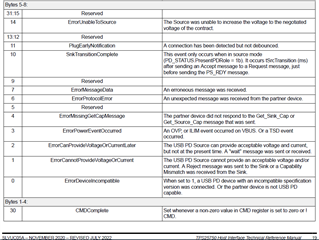

团队、您好!
突出显示的"RR"不应该是"VVVVV"吗?
下表中缺少位8描述:
谢谢、此致、
汉斯

    Chris、您好!
    我注意到 TPS25750和 TPS25751的寄存器长度不同、对吗? 751中的一些地址也消失了。 我的客户已经开始使用 TPS25750进行设计 、因此迁移到751 会导致新的软件开发。
    2个问题:
    您能否确认 TPS25750寄存器中所有未记录的位都是只可读的、因此写入这些位不会产生任何影响?
    您能否在表1-1 (TPS25750 TRM)中确认它应该是 VVV 而不是 RR?
     感谢您发送编修

    一些寄存器已添加、我们删除了对某些寄存器客户不需要的访问。

    您能否确认 TPS25750寄存器中所有未记录的位都只能读取,因此写入这些位不会产生任何影响,请
    对于您展示的特定寄存器、中断寄存器:
    INT_EVENT:RO、无关
    INT_MASK:RW、只向隐藏位写入0
    INT_CLEAR:RW、只向隐藏位写入0
    您应该将隐藏位视为与保留位类似。
    您能确认在表1-1 (TPS25750 TRM)中它应该是 VVV 而不是 RR 吗?
    TPS25750应在扩展消息中报告1 Byete RR 版本。 根据 USB-RR 规范、固件版本是单字节、因此 PD 应该是8位字段 RR。
