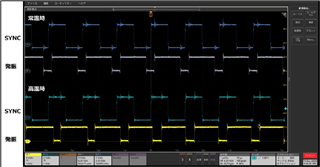

在高温下、SYNC 的输入频率与实际开关频率不匹配、导致轻微偏差和相移。
在室温下、这是正常的。
从上面的测试波形可以看出、同步相位和开关相位在室温下是稳定的。 在高温下、同步相位和开关相位之间存在漂移。

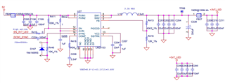

SYNC 输入的频率为800kHz。 该电路设计图如下所示:

    原理图看起来没有问题。
    您能否在高温下共享可以看到不稳定性的类似波形? 请还提供环境温度。
