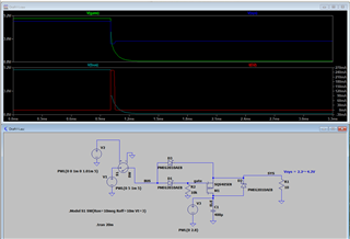

器件型号:BQ25303J
ltspice→Fugure 10-7
M1→Q4
D3→Q1
V3→电池(2.8V)
V1→Vbus (5V)
上面的 ltspice 电路可验证从 Vbus 到 Vbattery 的切换。
经验证、我们发现如果 Q1保持导通、Q4保持关断。
电池放电后、要降低 Q4 Vf 的损耗、要开启 Q4。
因此、我希望 Q1在 Vbus<Vbatry 时从导通转换为关断、但是否有任何时序图或数字数据可以对此进行确认?
否则、我必须在 PMID 和 Q4-Source 之间插入一个低 Vf 二极管。
    此信息不可用。
    谢谢。

    >>查看数据表、可以看到当输入 Vbus=5.0V 时 Q1开启。 但是、我不知道将其从打开变为关闭的条件(阈值)。
    我甚至想知道"→关断条件"。
    从导通到关断的条件我认为是以下情况、因为它是一种回流防止 FET。
    VBUS <(Vbat + X)
    如果上面是"打开→关闭条件"、我想知道 X 的值。
    理解以下说法是否正确:如果 TI 没有"X"、TI 不能保证"X" 值是正确的?
    对于我来说、当 Vbus 下降时、Vbat=2.8V、Vbus=5.0V、
    我希望当 Vbus≧2.5V 时将 Q1关断。
