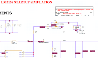

我们打算设计一个具有正负输出的升压/反相直流/直流级。
  • 输入电压:9V
  • Vout1:16V
  • Vout2:-16V
  • IOUT_max:0.5A
我们已经考虑了应用手册 https://www.ti.com/lit/an/slvaej3/slvaej3.pdf (使用升压转换器 TLV61048生成负电压轨和正电压轨)、这似乎可以提供我们所需的功能、但设备略有不同。
不过、在 PSpice for TI 中添加和仿真负输出会存在问题。
您能帮助我们修改可用的 LM5158 PSpice for TI 仿真(https://www.ti.com/lit/zip/snvmc90)以添加负-16V 输出电源轨吗?
感谢您的支持。

    哈利、您好!
    感谢您的答复。 100mA 在负输出端应足够大。 正输出上的500mA 也具有安全裕度(我们可能需要的值比该值小得多)。
    在 PSpice for TI 中、通过为负电源轨添加无源器件、一直会出现仿真错误。 您是否可以 在终端检查此类配置、它是否在 PSpice 中与 LM5158模型配合使用?
    非常感谢。
    您好、Bart:
    感谢您提供更新和更多详细信息。
    如果附加电荷泵引起任何错误、我查看了我们的 PSpice 仿真文件。
    在最小配置的情况下、仿真模型可以正常工作。
    这些参数 来自默认的 testbench、并与您输入和输出值不匹配、因此需要进一步修改、但通常我在此处 PSpice 端看不到限制。
    我将把我仿真的模型附加到下面:
    e2e.ti.com/.../LM5158_5F00_PSpice_5F00_TRANS.zip
    尼克拉斯
