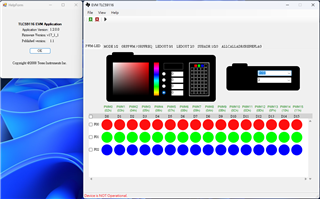

我购买了  TLC59116EVM-390
我下载 EVM 安装文件以正确安装 EVM TLC59116软件
但器件不运行。
我对输入施加12V 电压、所有测试点都正常。
请提供帮助!

    我认为原因是因为你使用了新版本的 USB2ANY。 TLC59116 EVM 的 USB2ANY 是旧版本。 请参考下图:
    请重新申请 TLC59116的 EVM。

    尊敬的 Jared Zhou:
    我按如下方式使用 USB 接口适配器
    它与 TLC59116EVM-390:16通道 LED 驱动器评估模块一起连接
    版本为2022、这与您的 USB 适配器2006不同。
    你好,奈文,
    此 USB2ANY 应该没有问题。 您能否检查 TP1上的电压? 请确保设备的电源正常。
    BR、Jared
    尊敬的 Jared Zhou:
    正常情况下、VIN 为12V、TP1电压为3.3V。
    谢谢~
    你好,奈文,
    根据您的描述、这很奇怪。 请给我一些时间来测试我的办公室,我会尽快返回给你。 感谢您的耐心!
    BR、Jared
