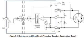

大家好、
我的客户想要在 SIC 模块 CAB530M12BM3上使用外部米勒钳位功能。 客户过去使用 ISO5452的 DESAT 功能、并且想知道 OC 与  CAB530M12BM3一起使用时如何以不同的方式运行?  我们是否有 可以作为我的客户参考的参考原理图和布局?

    您好、Zoe、
    ISO5452 DESAT 引脚和 UCC21732 OC 引脚之间的主要区别在于内部比较器和电流源的检测电压阈值。
    • DESAT 引脚
      • 9V 阈值电压
        • 当 DESAT 引脚电压达到9V 时、会启用短路保护
      • 内部电流源
        • DESAT 引脚具有内部电流源、用于在功率级中发生短路时为外部电容器充电、使其高达阈值
    • OC 引脚
      • 0.7V 阈值
        • 当 OC 引脚电压达到0.7V 时会启用短路保护
        • 分压器电路可配置为 OC 引脚、以在所选功率 MOSFET VDS 电压下达到0.7V 阈值(由于短路或过流事件导致高电流、因此 VDS 电压较高)
      • 电流源
        • OC 引脚没有内部电流源、这意味着当用于 DESAT 保护时、电路中必须有一个电阻器连接到 VDD 或 OUTH 以提供电源、从而为外部电容器充电
    UC21732-Q1数据表第9.2.2.7.2节"基于去饱和电路的保护"中的图54描述了用作 DESAT 电路的 OC 引脚。
    UCC21732产品页面上还提供了一个计算器工具、以帮助设计此电路(此处的链接)。
    布局与 ISO5452 DESAT 电路非常相似。
    • 高电压阻断二极管:
      • 由于功率级的高 dV/dt 和 di/dt 瞬态、应尽可能靠近 MOSFET 的漏极连接(如果不是物理性质的、可能会耦合到栅极驱动器电路)
    • 消隐电容器和电阻器 R3
      • 栅极驱动器 OC 引脚比较器将监测该电阻器和电容器上的电压、因此它们需要尽可能靠近栅极驱动器 OC 引脚
    • 其他元件需要靠近、但物理上与栅极驱动器相距更远、以便为栅极环路和电源去耦电容器留出空间。
    请让客户查看此材料以及数据表部分。 如果有任何其他问题、请告诉我。
