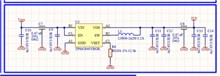

我 刚刚从我们的供应商处收到了20个 PCBA、其中 使用 TPS62840YBG 生成3V0来为一些 IC 供电、此处附上了相关的原理图部分

    您能否再次确认用于 VSET 的所有电阻器是否均为 52.3k Ω?

    我确认使用的电阻器为"RC0201FR-0752K3L"、 电阻器52.3K 欧姆1% 1/20W 0201

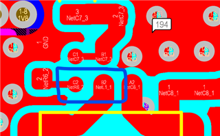

    此处是使用 TPS62840的电路部分的布局、此处3V0是从 VSYS

    阅读数据表、我注意到有关"VSET"引脚的一些内容: "输出电压是通过在 VSET 引脚和 GND 之间连接的单个外部电阻器进行设置的。 一旦器件已启用并且控制逻辑以及基准系统上电、R2D (电阻器到数字电阻器)转换将启动以检测外部 RSET 电阻器的值。 预定义的固定输出电压是根据 RSET 值设置的。 在器件的启动延迟阶段、输出电压设置一次。  一旦输出电压被设定、R2D 转换器被关闭以避免电流流过 RSET。 必须注意、VSET 和 GND 引脚之间不存在寄生电流和/或大于100 pF 的电容。 这会导致错误的 RSET 读数和设置错误的输出电压。'
    您是否认为由于 R2D 转换器无法读取电阻器值而得到了错误的值? 或者、可能是因为我具有高输出电容、然后在我达到正确的 Vout 之前 R2D 转换器会关闭?

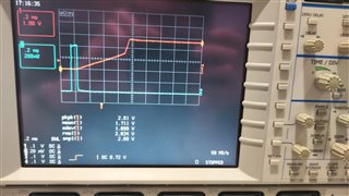

    编辑:我在电压为2.7V 的器件和电压为3V 的器件上对启动时的 Vout 进行了测量、可能有意思的地方是
    VOUT = 2.7V
    输出电压= 3V

    此处显示使用 TPS62840的电路部分的布局,此处3V0是从 vsys
    生成的
    我没有发现布局有任何问题。

    R2D 不取决于 Cout 值。 仅当 VSET 和 GND 引脚之间存在大于100 pF 的电容时、R2D 才会出现问题。
    首先、我们重点看一下 具有3.0V 电 压的 PCBA 和具有2.2V 电压的 PCBA、您能否对这2个电路板重新启动、还请在 图中包含 VSET 波形。

    "您是否已尝试将 Vout=3V 的器件从得到 Vout=3V 的良好电路板更换为得到 Vout=2.2V 的不良电路板? 如果是、结论是什么、您能否确认是器件问题还是电路板问题。" 是的、我换过很多次、并且我100%确定它是与电路板相关的问题
    "IT R2D 不取决于 Cout 值。 仅当 VSET 和 GND 引脚之间存在大于100 pF 的电容时、才需要考虑 R2D。" 从原理图中可以看出 、VSET 引脚上没有电容、并且从布局中可以看出不会产生寄生效应。 您是否认为我们可能会由于制造问题而产生一些额外的电容?
    "我们先来重点看一下 具有3.0V 电 压的 PCBA 和具有2.2V 电压的 PCBA、您能为这2个电路板再次启动吗、还请在 图中包含 VSET 波形。" 关于这一点、我为您提供了其他信息:我必须在 TPS62840附近的区域使用热风枪修改一些电路板; 使用热风枪后、直流/直流转换器的 Vout 发生变化、例如、以前提供2.2V 电压的器件现在提供2.7V 电压、电路板上的 Vout 现在是2.8V、电压现在为3V。
    为了方便您参考、我在3V 和2.7V 器件上进行了测量
    3V:
    2.7V

    连接的两个测量显示了相同的结果、即3V。 请检查并重新上传。

    请检查2.7V 器件的测量结果
    此处 VSET 达到了大约800mV 的值、而在3V 器件中、VSET 达到的值更高、大约850mV
    此处 VSET 的值约为800mV,而在3V 设备中,VSET 的值较高,约为850mV
    感谢您分享此波形、它基于 VSET 电压、在器件中设置 Vout。 这意味着器件在 VSET 电压和 Vout 条件下正常工作。

    奇怪的是、我确信焊接在该位置的电阻器是 RC0201FR-0752K3L"、"电阻器 52.3K OHM 1% 1/20W 0201。 但我发现了另一个重要问题:我们错误地将 R6和 C11放置在非常靠近 TPS62840的位置、在组装过程中这可能会导致电压偏移
    我确信电容器和电阻器焊接良好、从照片上可以看到、但我担心 TPS62840发生移位
    如果 C2和 B2之间存在无用的连接、从 VSET 到 GND 的电阻会变得更低吗?

    但根据布局和放置方式、我没有看到电路板上的任何位置会移动  TPS62840。 C11和 R2非常接近、 TPS62840根本没有移动的空间。
    您可以尝试从电路板上移除 TPS62840、然后测量电路板上 R2的电阻。

    从第一个布局 pic 中也有装配图、您可以看到 R6和 U3之间存在机械干扰
    因此基本上 U3被推向右、我担心 C2焊球会移向 B2焊盘...
    我尝试解开 U3和测量的 R2、该值刚好是52.3Kohm
    因此,U3基本上被推向右,我担心 C2球会移向 B2焊盘...
    C2 & B2或 C2 & C1之间可能存在不必要的连接、这可能会导致与 52.3k Ω 电阻并联的额外阻抗、因此焊接器件时的总阻抗不正确。
    由于已确认 是与电路板相关的问题、请相应地修改布局。
