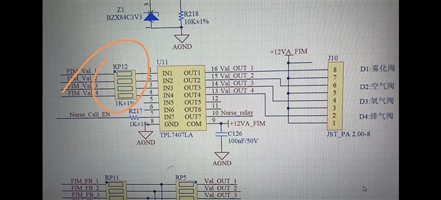

器件型号:TPL7407LA
您好,
TPL7407LA 的原理图如下、其中 FIM_ Val_ 1/2/3/4输入高电平和低电平、高电平为3.3V、输出控制电磁阀、电流在100mA 周围、在切换过程中器件会烧坏。 软件同时控制四个开关、烧毁的可能性将增加。 移除 RP12电阻器将减少烧毁的可能性。 请帮助分析原因或提供好的建议。
    尊敬的 Jeno:
    可能会发生的情况是、RP12电阻器正在使 INx 引脚不稳定、因为器件内部已经存在下拉和栅极阻尼/OVP 电阻器、在这种情况下、TPL7407LA 将快速导通和关断、产生比通常更多的热量。 一个通道带有 INx (在 RP12电阻器之后)、OUTx 和螺线管电流的波形将有助于证明/否定该理论。 请告诉我您对此有何看法。
