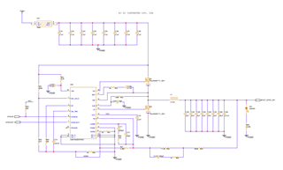

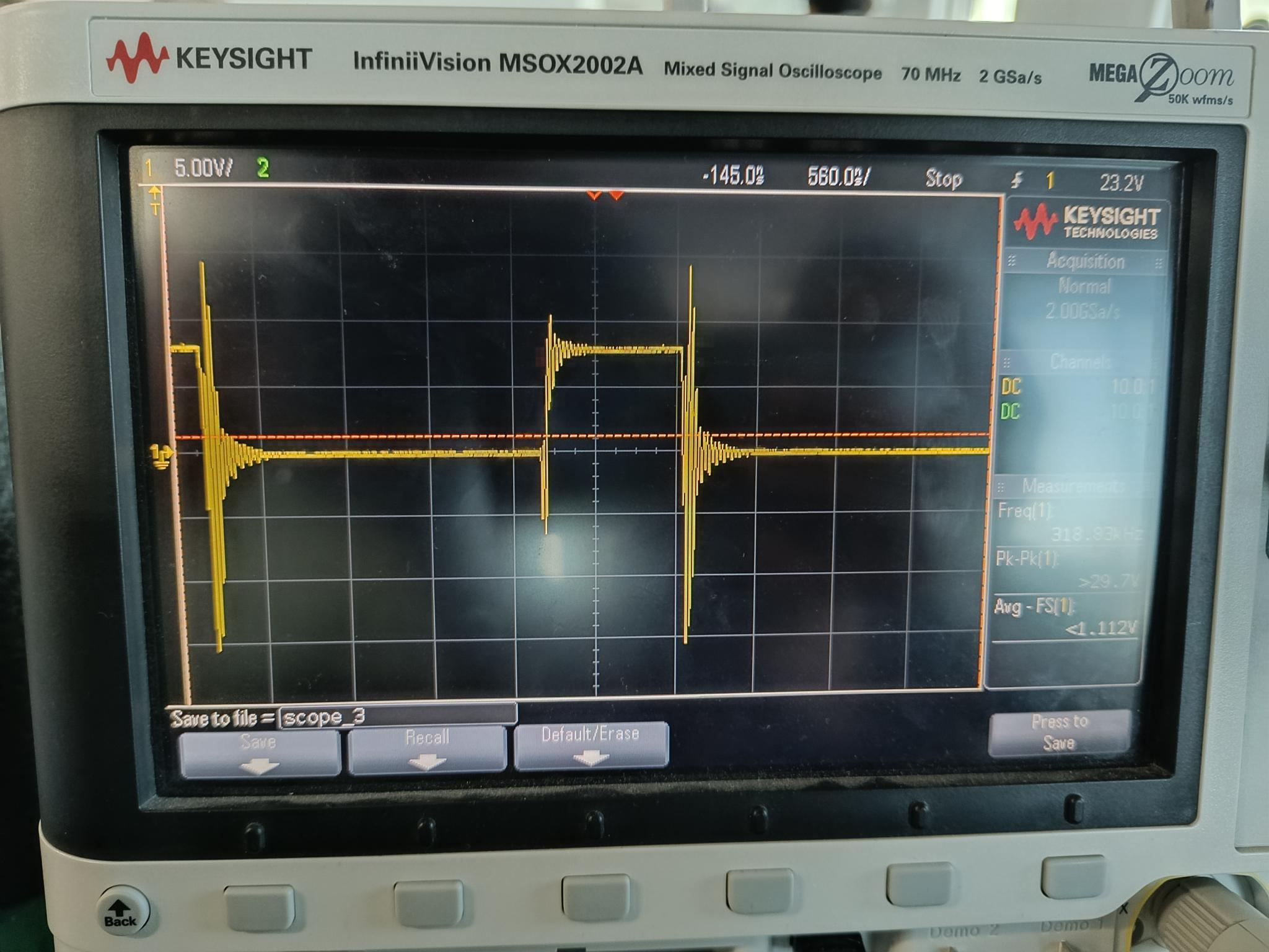

上面的图是我们在下面给出的转换器设计的高侧和低侧 MOSFET 开关的示波器中得到的。
栅极驱动器的开关信号中存在如此多的噪声。 要降低该噪声或无噪声信号、解决方案是什么? 以及开关中出现噪声的可能原因是什么。
此转换器专为24V 和30A 而设计。
MOSFET 器件型号: SQJA84EP-T1_GE3

    在测量开关噪声时、请确保您使用的是短接地引线。 请参阅 此处的示例
    然后、请尝试将 R53增加到~ 2-5欧姆、这会在提高 MOSFET 温度的同时降低开关速度。
