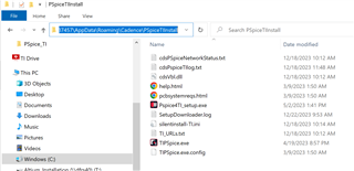

我正在尝试在 TI-Spice 中对 LM5117进行仿真、因为其他 SPICE 模型给了我一个错误。 好的、现在我将尝试安装 TI-Spice、但在放入 TI 发送给我的 Access 代码时出现错误。 需要帮助

    (-16)、但我通过在%AppData%文件夹中放置一个新的配置文件来解决该问题。 我看到有人在该论坛中提供了正确的.config 文件。 之后它成功地安装了它。
    尊敬的 Nipuna:
    我很高兴您 能使其正常工作。 这是%AppData%/Cadence/PSpiceTIInstall?中的 TIPSpice.exe.config、
    大卫
    可以。 我替换了上述文件夹中的"TIPSpice.exe.config"文件、然后安装成功。 我从旧的 TI 线程获得该"config"文件。
