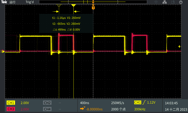

我首先创建了一个周期值为2.5us 的 DPWM 模块、并将其设置为正常的闭环模式。 在我将前端2用作 DPWM 模块的斜坡源后、我启用了 DPWM 模块的 SyncFET 斜坡操作。 我发现 DPWMB 的占空比大小与 SYNC_FET_RAMP_START 位中设置的值相同。 原因是什么?
     参阅 TRM 第122页的 《UCD31xx 技术参考手册》(修订版 D)(TI.com)、其中 描述了使用斜坡模块进行同步 FET 软开/关。
    许美
    您好,徐美
    我遵循第122页所述的同步 FET 的软开/关配置、示波器显示的 DPWMB 的占空比与我为斜率起点设置的 SYNC_FET_RAMP_START 位一致。 这是否正常?
