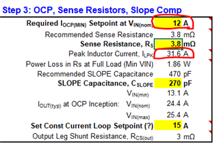

您好、专家:
我想知道如何计算 Rs 值的计算公式。 客户使用输入电压为9V~48V、输出电压为20V、输出电流为300kHz 和4.5uH 的9V。
我需要 填写的 IOCP 是什么? 它是12A * 125%= 15A? 还是 IL (PEAK)?
针对客户情况、其 IL (峰值)为31.39A、图中是否由峰值电感电流表示?
  • 另一个问题是、如果电感器饱和电流不够、是否允许并联两个电感器?
谢谢你。
达伦

    感谢您使用 e2e 论坛。

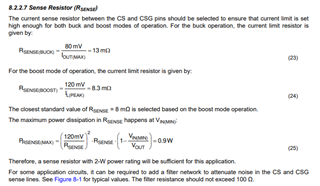

    计算检测电阻时、请始终使用峰值电感器电流。 在正常运行期间、绝不应触发 OCP、因此检测电阻需要足够小、以便它可以在不触发保护功能的情况下支持电感器的峰值电流。
    LM5176数据表中还包含了有关检测电阻选择的部分。
    我强烈建议客户始终只使用一个电感器。 如果电流过高、请选择额定电流更高的电感器或两相实现方案。
    两个并联电感器可能会出现意外行为、因为难以处理电流平衡和总体电感。
    尼克拉斯
