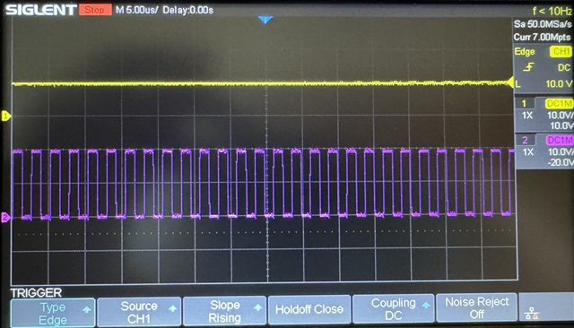

    触发 FB 引脚时遇到困难。 但是、一旦达到大约10-12V 电压、输出就应该会使电流限制饱和。 因此、在以下各图中、CH1为 VOUT、具有垂直10V/div、且触发器设置为10V。 CH1垂直偏移1分频(+10V)。
    我用 ch2标记了每个图像的水平时间/单位和水平位置。 CH2也设置为10V/div。 CH2垂直偏移2分频(-20V)。
    SW1 10ms/div、位置-60ms:
    SW1 5us/div、位置0ms:
    SW2 10ms/div、位置-60ms:
    SW2 5us/div 位置0ms:
    我不包含 VOUT 的专用图像、因为我在之前的图像中将 VOUT 用作 CH1。
