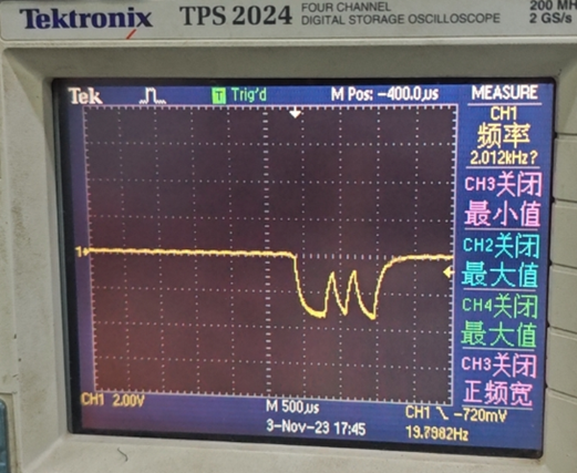

    BQ79616 sch C102电容器在使用时发出蜂鸣声、测试 ldoin io、6V 电源以固定频率下拉低、这是什么问题?如何解决?
    菊花链电流为10mA、因此菊花链通信时300R 上会有额外的压降。
    C102上的纹波电压会产生 压电效应。 C102使用 C0G 材料、或用两个100nF 材料替换。
    迪尔斯
        R151/R153/R66,300R 是否可以将其更改为9R?C0G 正常。
    我们不建议使用这样的小电阻器。 它使 Q2能够在浪涌期间承受更高的电压并增加 Q2功率耗散。
    仅当输入电压过低时、才建议降低电阻。
