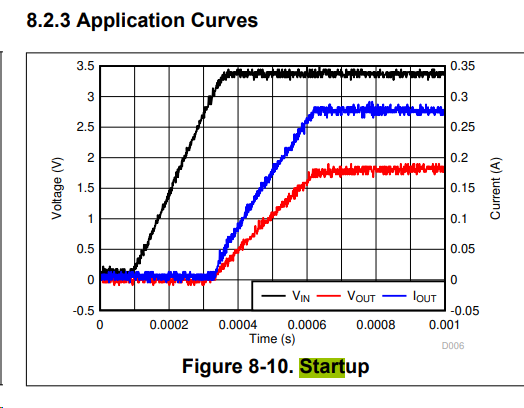

您能否告知启动时的最短上升时间值(0V 至3.3V)?
我想知道不包括启动延迟(EN 至启动冲洗延迟)的上升时间、以检查系统中是否有大于150us 的要求。
启动时间指定为最小200us、但包括 EN 以启动上升延迟。
    您是否已查看此图了解有关您的应用的启动时间?
    通过下图、您可以注意到立即启动、Vout 自然在上升。 我希望这有助于澄清您的问题。 我看到大约300us。

    尊敬的 Josh - San:
    是的、我已经检查了、并在 EVM 上确认了。
    我想了解最短上升时间(0V 至3.3V)的特性数据、以确保不会违反我的 MCU 要求。
    由于数据表中将启动时间指定为最小200us、因此我想知道上升时间是否可以满足最小150us。
    尊敬的信二三:
    我不希望器件的上升时间小于数据表上列出以及图形中所述的时间。 数据是在整个温度范围内获取的、因此您可以看到200us 处于温度范围的限制
    希望这对您有所帮助、如果您还有其他问题、请告诉我。

    尊敬的 Josh - San:
    数据表中未指定上升时间。
    数据表指定启动时间=启动延迟+上升时间。
    从图中看来、启动延迟似乎是200us 的典型值。
    因此我想知道上升时间是否等于启动时间-启动延迟是否能达到>150us。
    是否有可用于上升时间的特性数据或设计目标?
    尊敬的信二三:
    我理解您的问题。 如果我们查看该图而不考虑、则 Vout 在 EN 上升后的延迟约为300us。 这个300us 不包括来自 EN 的延迟、这只是 Vout 上升的时间。
    我将查看此器件是否有更多特性。
    如果您在此期间有任何问题、敬请告知。
