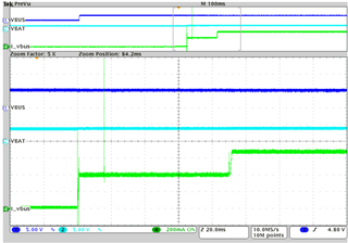

    我更关心启动时 VBUS 输入电流的行为。 在我的应用中、电池始终保持连接。
    输入 VBUS 电源是无线 Qi 电源接收器。 此接收器最初不应加载大于500 mA @ 5V 的电流、输出应平稳斜升至全功率。 我承认"单纯性"是一个薄弱的要求、但我们能指望 BQ25628E 提供平稳的输入电流上升吗? 您能否提供从启动到最大输入电流的软启动过程中每秒或毫秒的输入电流斜升规格?
    清
    您好、Sake、
    没有关于输入电流斜升的规格。 我的最佳建议是首先将输入电流限制设置为500mA、以确保 BQ25628E 不会尝试拉出过多电流。 然后将此限制提高到您所需的水平、以便稍后充电。
    为了方便您参考、我采用了所有寄存器均设为默认值(输入电流限制设为3.2A、ICHG 设为320mA)且 SYS 上具有500mA 负载的输入电流斜升波形。 请见下方。
    -2nd 波形是在上述捕获中向上一步的放大。
    加勒特
