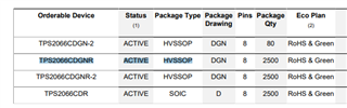

我们希望在 MSOP 封装类型中使用 TPS2066C、但没有关于规格中 MSOP 封装类型的信息
请帮助提供 MSOP 类型的完整器件型号和封装概要
此外、在器件型号中对 HVSSOP 封装类型进行了定义、但 对 HVSSOP 封装类型没有引脚配置和功能
这两者是否相关?
    您好、Gary、
    HVSSOP 为 MSOP、MSOP 为行业名称、HVSSOP 为 TI 名称。
    尊敬的 Alfie:
    感谢您的答复。
    我们想在 MSOP 封装类型 (TPS2066CDGNR)中使用 TPS2066C
    那么、我们是否应该如下所示参考封装外形的 VSSOP?
    您好、Gary、
    是的、您只需参阅 MSOP 封装的 VSSOP 封装。
