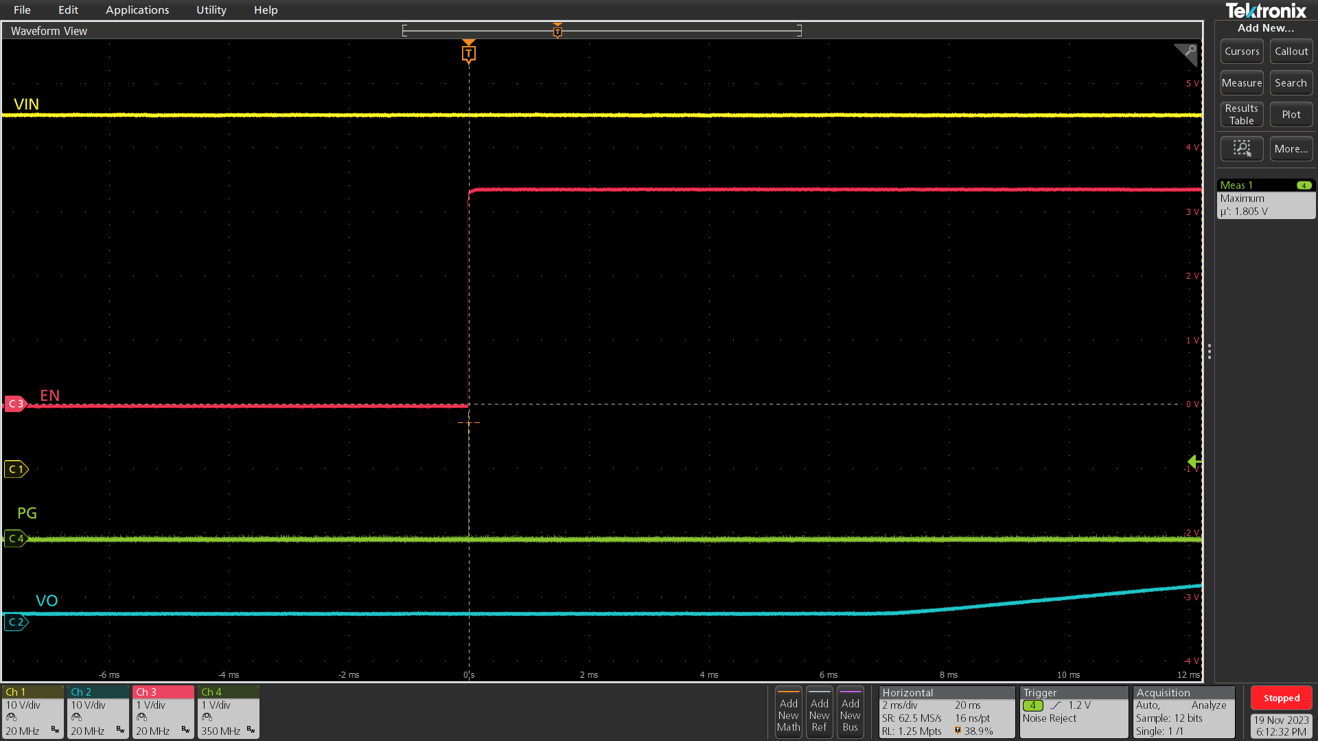

    您好、Matt、
    请查看下面的波形。
    PGD 信号中没有尖峰。 我们预计该尖峰可能来自布局 GND 连接。 尖峰不是来自 LM5069。 我正在关闭该主题。
