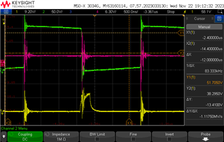

我们使用 UCC256404设计交流/直流转换器。 所需的满负载电流为10A。 在2A 至0.5A 的突然负载电流下会观察到问题、即在较轻负载条件下、使用数字电子负载进行设置。 输入功耗在2A 负载下为~11.6W、在1A 负载下为6.5W、而在0.5A 负载下则为13W、并在进一步降低负载时增加。 这种行为通常不会在负载逐渐降低时出现、除非是在<MOSFET LOAD 电流时、此时初级70mA 受损。
请告知此问题的可能原因以解决此问题。 下面是异常运行期间的波形。
绿色:底部 MOS 开关的 VDS
黄色:底部 MOS 的栅极脉冲
粉色:VCR
正常行为期间的以下波形为0.2A。
蓝色:底部 MOS 的 VDS
黄色:底部 MOS 的栅极
粉色:VCR
绿色:INS
    Ankit、您好!
    您是否可以重新调整突发模式阈值、以确保控制器在较低负载下以突发模式运行。
    如果功率级在正常开关下工作、则随着 LLC 的开关频率在负载下降时升高、功耗会很高。
    一旦控制器在较轻负载期间在突发模式下稳定运行、则可以尝试负载瞬态。

    我通过选择选项6电阻器设置来启用突发模式。 现在、即使在较低的负载下、输入功率也似乎较低、但令人惊讶的是、我无法看到突发模式(在底部 MOS 的栅极观察到)、直到它的负载在25mW 至50mW 之间非常低。 尽管在某些情况下随机发生突发、但观察到的电流小于0.2A (无法获取准确值)
    执行此更改后、发现了另一个问题。 在无负载(~25mW)时、输出为5V、但当负载更改为10A (突然出现可编程电子负载)、输出变为零、在观察栅极脉冲时、控制器似乎正在尝试一些操作但没有从环路中退出。 在继续 执行上述操作时将负载从10A 降低到2A 的较低负载(无下电上电)、输出恢复到5V。 您能帮助说明可能的原因并解决此问题吗? 如何选择 适合的突发选项、或者是否有办法将突发运行设置为较低负载的给定值。
