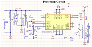

我 正在处理一个项目。 其中、 我使用 TPS26400RHFR 作为保护 IC。
我 使用 TPS2640EVM 原理图参考我的项目对应的同一电路
但我的电路无法正常工作。
输入= 24VDC
得到零电压。

    您好、Upasana、
    在输出侧电阻分压器中、是否突出显示 NET 进入 OVP 引脚?
    G·库纳尔
    是、高亮显示的网络连接到 OVP 引脚
    您好、Upasana、
    输入侧与 OVP 之间也存在连接。 您是否可以尝试从外侧移除此连接并再次检查。
    G·库纳尔
    我们移除了电阻器 R6、R8、R11、R18 和 R124。 我们将 R9替换为0E。 我们短接 JP13、然后其默认工作状态为 OVP=33V 和 UVLO=15V。
    为什么根据 TPS2640EVM 原理图、它不起作用?
    您好、Upasana、
    您漏掉了该跳线。 在 VIN 电阻分压器或 VOUT 电阻分压器之间进行选择。 两者不能同时存在。
