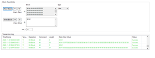

您好
BQ40Z50 R4
我尝试使用微控制器和 SMBus 从 BQ 闪存中读取 RA 表阻抗值

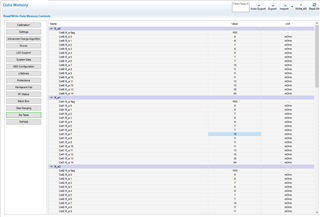

如果我从 R_a0 地址0x4140读取、它会返回通过查看 BQ studio Data Memory 选项卡中的 RA 表确认的正确阻抗值。
如果我从 R_A1 地址0x4160读取、即使 BQ studio 在数据存储器选项卡中显示非零值、它也会返回全零。
如果我从 R_A2 地址0x4180读取、它将返回通过查看 BQ studio Data Memory 选项卡中的 RA 表确认的正确阻抗值。
如果我从 R_A3 地址0x41A0读取、即使 BQ studio 在"data memory"选项卡中显示非零值、它也会返回全零。
如果我从每个地址连续读取或者如果我刚从一个闪存地址读取 ,我会看到这种行为。
我还可以 使用 BQ Studio 的 Advanced Comm SMB 选项卡中的块读取/写入命令来复制此行为。
闪存块中确实是全零、但 BQ Studio 数据存储器选项卡显示了一些 不同的内容吗?
请参阅随附的屏幕截图、谢谢。
    Ian、您好!
    请确保使用 BQZ 文件(BQStudio)来引用地址、您可以通过转到"Window"->"Preferences"->"Show advanced Views"来查看所有地址。
    以下是-R4固件上的高级视图示例、似乎某些寻址对于 Ra 表可能不正确。
    怀亚特·凯勒
    你好,怀亚特
    是的、这就是问题所在、我从 BQ40Z50-R4 TRM 中获取了似乎不正确或过时的 RA 表地址。
    我不知道高级视图功能、很高兴知道。
    感谢您的帮助
    伊恩
