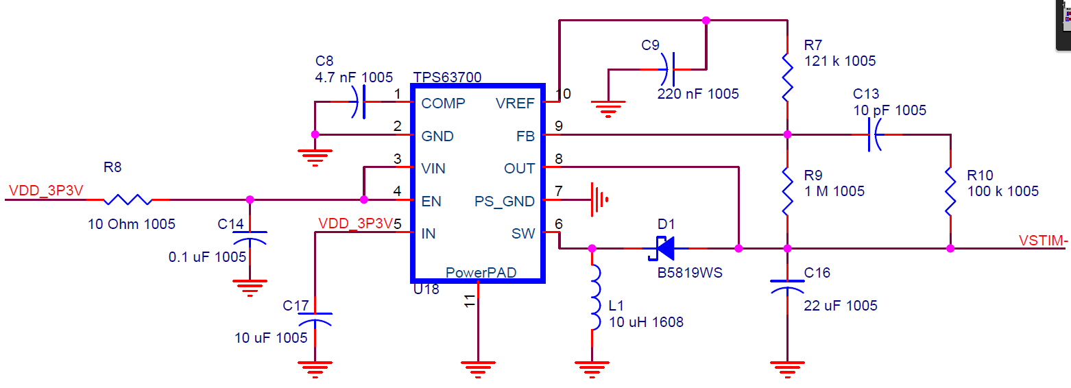

我将使用 TPS63700来 产生-10V 偏置。
但是、在 OUT 处仅测量-3V。
我将原理图附在下面。
1
测量输出电压时、我移除了22uF 电容器。 出现这种情况的原因是击穿电平为3V。
  我在选择22uF 电容器时犯了一个错误。
2. 我已经通过观察示波器上的开关来检查1.4 MHz 处的操作。
3. Vref 电压为1.2V
4. FB 电压为0.7V
5. VSTIM-电压为-3V
6. L1、10uH 为 LQM18FN100M00D
7.肖特基二极管:阻断电压40V。
8. VSTIM-专门连接到 RHS2116的 VSTIM-。
9、 由于电路是由 SMT (表面贴装技术)公司焊接的,所以我觉得没有 焊接的问题。
如果您能告诉我问题是什么、我将不胜感激。 谢谢你。

    首先、我认为您应该使用合适的输出电容器再次进行基准测试。
    如果没有输出电容器、一切都将出错。
    陶氏

    我使用合适的输出电容器进行了测试。
    电容器是陶瓷电容器、规格为47uF、25V 击穿电压。
    然后、我可以测量-3.2V 的输出(原理图中='VSTIM-')
    我找不到哪里出了问题。
    还有其他可以尝试的东西吗?
    谢谢你。
    尊敬的 Lim:
    您能帮助捕获波形吗? VIN (引脚5)、Vcomp、电感器电流和 Vout。
    陶氏
