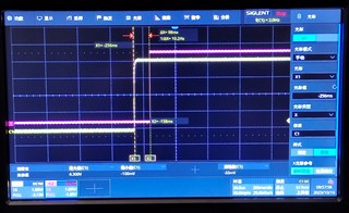

我测试了 BQ25896EVM、  仅电池时、BATFET 导通延迟时间约为100ms。(CH1:BAT、CH2:SYS)
是否有延迟时间规格? 我检查了 DS、未找到相关信息。 如有、请告知。 谢谢。

    没有关于仅电池模式下加电时间的规格。 我复制了测试、还观察到 VBAT 连接和 VSYS 开启之间存在100毫秒的延迟。 时间是预料之中的。
    加勒特

    客户在另一个项目中使用了 BQ25892。
    他们还想知道  BQ25892的 BATFET 导通延迟时间(仅适用于电池)。
    我手头没有 BQ25892EVM。 您能帮我提供建议吗? 谢谢。

    BQ25892的 BATFET 导通时间与 BQ25896相同。
    加勒特
