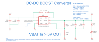

我刚刚分享了一个工作设计、作为任何计划将 TLV61070A 用作直流/直流升压转换器的参考。
目的:构建一个5V 升压电路。 VIN 将来自3.7V (最大4.2V)锂离子电池、预期的 VOUT 为稳定的5V、电流至少为1A。 为此、我认为 TI 器件 TLV61070ADBVR 是理想器件。
反馈 电阻器网络计算如下:
r1 =((Vout/r2 Vref)-1)*r2 -->根据数据表
Vref = 0.5V 典型值  RR1 =((Vout/RR2)-1)* Vref
且 RR2 <= 100K
如果我们需要 Vout = 5V、则:
RR1 =((5/0.5)-1)*RR2
RR1 = 9*RR2
如果 RR2 = 62k
然后 RR1 = 558K ~= 560K
原理图:
PCB:2层(根据数据表布局)
电感值和 MPN 符合数据表和应用手册:
T ü Würth Elektronik (Make) 74438357022 (MPN) 732-11201-1-ND (DigiKey PN)
预期输出:5V
实际输出:5.12V
虽然我还没有做输出负载、纹波等详细分析、但对于寻找5V 升压转换器的任何人来说、这似乎是一个很好的参考。
    您好、Abhay、
    我们不建议在电源轨或 GND 上使用交叉连接。 其他部件正常。 感谢您的分享。
    最好的面包
    特拉维斯
    您好、Abhay、
    此外、我们不建议通过通孔连接输出电源路径。 您的输出电源路径如下所示:
    输出电源路径上的寄生电感将 在 SW 引脚上引起更大的电压尖峰并影响可靠性。
    以了解布局的更多详细信息。
    https://www.ti.com/lit/an/slvaes4/slvaes4.pdf?ts = 1692772366311&ref_url=https%253A%252F%252Fwww.ti.com%252Fproduct%252FTPS61022
    特拉维斯
    尊敬的 Travis:
    感谢您对布线的宝贵意见。 我将使用更好的 GND 过孔(更短的路径)来重新旋转 PCB、还使5V 输出成为一条直线、无需转换层。
    此外、最终设计将是一个4层堆叠、具有 列表。 这也将大大有助于噪声抑制和 EMC。
