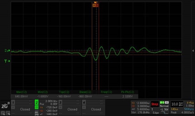

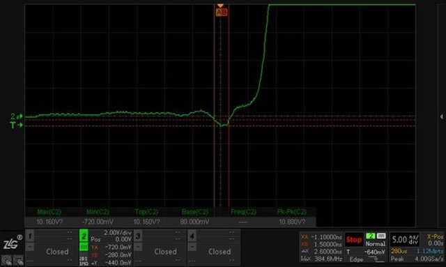

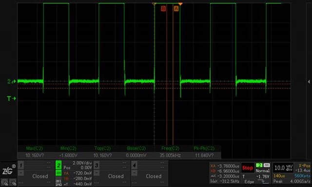

客户希望评估 Vout 到 VEE2引脚之间负电压的风险。
负电压将在 MOSFET 转换期间出现。 这是波形。
关断时的最大负电压为-1.68V、持续时间约为5.6ns。 是否会有任何风险?
是否有任何方法可以降低负电压?
陈义山
    您好、Yishan:
    您是否使用0欧姆的米勒钳位? 您能给我展示一张原理图吗?
    电压为~5ns 且会产生谐振。 我认为、键合线电感足以将此电压与驱动器裸片隔离。 输出级是一个闭合开关、可吸收大量功率而不会损坏。
    为了确认这一点、我为 UCC5350配置了一个极端测试、该测试将最大米勒电流注入输出端(半桥中的高侧驱动器)。 我使用 isoVue 探头测量栅极驱动器输出。
    我能够灌入足够大的瞬态电流、使输出降至-5V、持续~100ns、并且没有损坏驱动器(下图)。
    肖恩
    Sean、您好!
    感谢您的支持。 这是原理图、我假设钳位电阻为0欧姆。
    因此,根据你的答复,我们无须担心。 对吧?
    但我仍然想知道我们是否有任何方法来降低负电压。
    到目前为止、没有什么需要担心的。 我打赌大多数谐振可通过使用更严格的探头电路来消除。
    在我的测量中,我使用了具有 MMCX 连接器的 IsoVu 探头。 鳄鱼夹接地端有时拾取的振铃多于存在的振铃。
    您可以通过改进电源去耦来消除真正的振铃。 除了输出和电源之间的一些键合线电感和布线电感外、输出在大部分时间都应有效地短接到任一电源轨。
    肖恩
