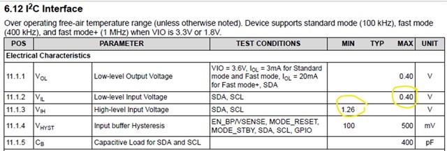

此表中增加了取自 TPS65220的 SLVSGY1A–2022年12月–2023年7月修订。
我想知道是否有关于 VIL 最大值的拼写错误。
I2C 标准将 VILmax 定义为 VDD 的30%、将 VIH 最小值定义为 VDD 的70%。
我想、在该数据表中、如果与1.8V*70%=1.26V 相关、VIHmin =1.26V ...因此 VIL 最大值= 应为0.54V
对吗?
我猜会有一个拼写错误、因为 I2C 标准的 VOLmax 也被定义为0.4V、即 VDD > 2V

    感谢您的耐心。 TPS65219 PMIC 没有 VIO 引脚、因此 不需要使最大 VIL 等于 I2C 标准中指定的0.3* VDD。 电压电平来自所使用的 IP。 内部数字门/缓冲器使用一个1.8V 基准并且此基准与外部上拉电源隔离。
    0.4V 来自器件表征期间的最坏情况。
