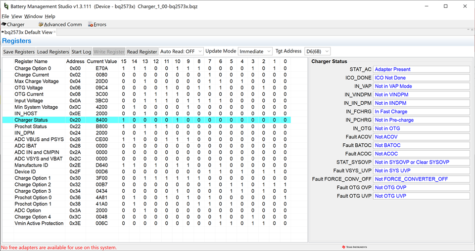

主机是否可以看到当前充电电压?
主机是否可以在不充电时测量电池组的电压?

    BQ25730通常连接至智能电池。 这意味着电池组内部有一个电池电量计。  无论是否充电、电量监测计都可以测量电池组的电压并将其发送到主机。

     BQ25730是否向主机发送了任何消息?
    主机可以查询  BQ25730吗?
    任何可编程引脚是否返回错误或状态消息?

    另一方面、主机可以从 BQ25730读取任何消息、包括状态寄存器。
    除了状态寄存器、还有其他哪些"消息"?

    其他消息表示其他寄存器。 请参阅上面的寄存器映射。
