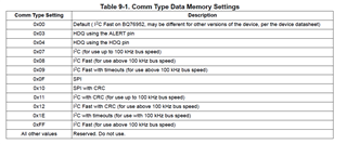

问题1:是否可以将 I2C FAST 与 CRC 和超时设置配合使用?
从下表中、我了解到只有带有 CRC 0x12的 I2C。
 可使用超时=0x09的 I2C FAST
请确认。

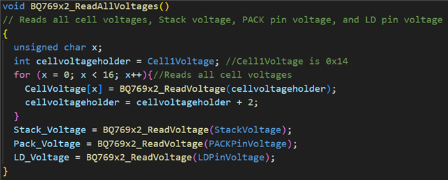

问题2:能否使用批量命令读取电芯电压? 或者我需要使用直接命令逐个单元电压进行读取?

    1.见下文第9.2节 TRM。 该器件包括2s 超时、可为所有通信类型启用、但是、更短的超时延迟和 CRC 是互斥的。 该器件不同时支持这两者。
    2.没有单个直接命令可以读取所有电池电压。 都需要逐一完成。 示例代码提供了一个函数、其中显示了一种实现该目的的方法。
