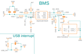

我设计了一个具有 BQ25180 IC 的 PCB。 我不确定它的 INT 引脚。 首先、我不想使用 INT 引脚、但可以使用它。 我的问题是、我是否应该连接10k Ω-R25? 或者、在这种情况下、我应该怎么做?

    为了回答您的问题、最好在 V_dd 之间连接一个10kΩ 电阻器到 INT 引脚、如附件的屏幕截图所示。 如果以这种方式连接它、则可以通过填充 R6来为您的应用提供该选项。

    谢谢拉斐尔先生。 您的意思是、如果我不使用 BQ25180的 INT 引脚、则应使用10k Ω 电阻器将 BQ25180的 INT 引脚连接到 VDD 上拉。 是真的吗? 我是否理解正确?

    如果您  不该做
    事项 使用引脚。 是的、5V 和一个10kΩ Ω 电阻器将用于将引脚上拉。 V/R 拉斐尔·卡马里洛
